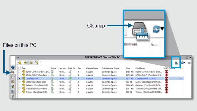

Aby użyć narzędzia Porządkowanie, należy:
  1. Kliknąć w okienku zadań kartę Pliki 3DEXPERIENCE na tym komputerze. Następnie kliknąć Porządkowanie na pasku narzędzi.
  2. W oknie dialogowym wybrać ramy czasowe usuwania plików na podstawie ich daty Ostatniego odświeżenia na platformie.
