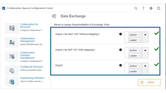

Administrator 3DEXPERIENCE platform może określić elementy sterujące dostępem użytkowników do poleceń Eksportuj jako pakiet i Importuj pakiet w aplikacji MySession. Polecenia te są dostępne, gdy użytkownicy włączają dodatek 3DEXPERIENCE Exchange w SOLIDWORKS.
Korzyści: Kontrola dostępu określa, co użytkownicy mogą, a czego nie mogą zrobić, i chroni integralność danych.
Aby określić kontrole dostępu użytkownika, należy mieć uprawnienia administratora.
Aby określić uprawnienia dostępu użytkownika:
- Z poziomu 3DEXPERIENCE platform przejść do .
- Wybrać uprawnienia użytkownika dla następujących poleceń:
- Eksport: Autor, Lider , Czytelnik lub Współautor
- Importuj („jako nowy” lub „bez mapowania”: Autor, Lider
