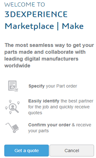

  4. No painel direito, em WORLD, clique em Como modelo de negócios.
  5. Clique em Experiências de negociação > Criar fabricação como serviço.
  6. Clique em Fazer cotação.
  7. Na caixa de diálogo Preparar arquivo para cotação, clique em Enviar para cotação no Make.

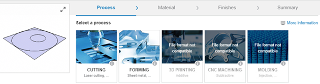

    O 3DEXPERIENCE Marketplace exibe uma prévia do desenho, processo e material.
