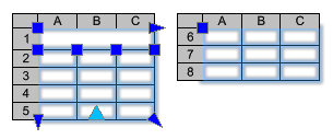

  • Modifique o tamanho das linhas e colunas da tabela
    Use pontos de aderência ou a paleta Propriedades para modificar a altura e a largura das linhas e colunas. A modificação com pontos de aderência é uma maneira direta e interativa de manipular tabelas. Na área de gráficos, é possível selecionar uma linha ou coluna de tabela ou toda a tabela. Use os pontos de aderência para arrastar pontos de definição de entidades para novas posições (alongamento) ou para mover, girar, escalar, espelhar ou copiar entidades inteiras.
  • Modifique a aparência da tabela
    EstilosTabela determinam a estrutura e a aparência das tabelas.
  • Modificar células de tabela
    Use pontos de aderência para estender a célula, linha ou coluna.
  • Dividir tabelas
    Use o ponto de aderência triangular ou a paleta Propriedades para dividir uma tabela em partes da tabela principal e secundária.
