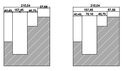

Use o comando EspaçoDimensão para ajustar o espaço entre dimensões angulares paralelas lineares ou concêntricas que se sobrepõem ou não são igualmente espaçadas. Você pode espaçar dimensões lineares e angulares paralelas automaticamente ou a uma distância especificada.
O comando aplica espaçamento igual entre as dimensões especificadas.
Você pode alinhar uma série de linhas de dimensões lineares ou angulares usando um valor de espaçamento de 0.

Exemplo:
