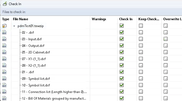

  4. Na caixa de diálogo Fazer check-in dos arquivos, selecione os arquivos do projeto para fazer o check-in no SOLIDWORKS PDM.
  5. Opcional: Clique em Remover cópia local do arquivo do contêiner de projeto *.tewzip para excluir o projeto do SOLIDWORKS Electrical.
    O projeto permanece no vault apenas como um arquivo. Para trabalhar novamente com o projeto, use as etapas de Abrir projeto.
    Se você selecionar Remover projeto do SW Electrical, na ferramenta de Administração do SOLIDWORKS Electrical Integration, a integração do SOLIDWORKS Electrical PDM excluirá o projeto.
  6. Opcional: Clique em Manter em check-out para manter os arquivos do projeto em check-out.
  7. Clique em Check-in.
