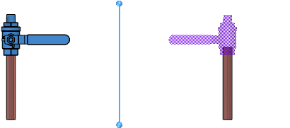

Exemplo de comparação entre opções de orientação do componente
Este exemplo compara as opções de orientação do componente quando você espelha uma submontagem de válvula em um segundo tubo.
Para comparar as opções de orientação do componente:
  1. Abra um modelo quando espelhar uma submontagem de válvula em um segundo tubo.
  2. Clique em Padrão linear de componentes > Espelhar componentes (barra de ferramentas Montagem).
  3. No PropertyManager, defina os seguintes itens:
    1. Em Plano de espelho, selecione um plano.
    2. Em Componente a espelhar, selecione a submontagem de válvula.
  4. Clique em Avançar para Etapa 2: Definir a orientação.
  5. Em Tipo de espelho, selecione Origem do componente.
  6. Em Orientar componentes, selecione uma opção de orientação de componente.
    Opção Orientar componente Imagem do componente espelhado
    X espelhado, Y espelhado
    Os eixos X e Y se espelham sobre o plano.
    X espelhado e invertido, Y espelhado
    Os eixos X e Y se espelham sobre o plano com a direção do eixo X invertida.
    X espelhado, Y espelhado e invertido
    Os eixos X e Y se espelham sobre o plano com a direção do eixo Y invertida.
    X espelhado e invertido, Y espelhado e invertido
    Os eixos X e Y se espelham sobre o plano com a direção dos eixos X e Y invertida.
