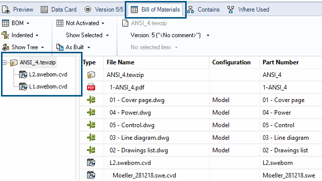

No Explorador de arquivos do SOLIDWORKS PDM, na guia Lista de Materiais, você pode visualizar os detalhes da BOM de montagens elétricas.
Para montagens elétricas, você pode visualizar:
  • A estrutura hierárquica e indentada pai-filho na BOM computada para arquivos CVD.

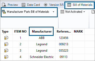

  • A vista de Lista de Materiais de peças do fabricante vista de materiais.
