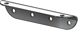

Создание изогнутых канавок В развернутом состоянии можно создать изогнутые канавки на деталях из листового металла. Чтобы создать изогнутые канавки, выполните следующие действия. В окне детали из листового металла нажмите Изогнутая канавка (панель инструментов "Листовой металл") или выберите Вставка > Листовой металл > Изогнутая канавка. В графической области выберите изгибы, в которые нужно добавить канавки. В окне PropertyManager укажите параметры и нажмите . Канавки отображаются в развернутой детали из листового металла. Канавки можно редактировать только на равернутой детали. Плоский Изогнутый На уровень вышеИзогнутые канавки
