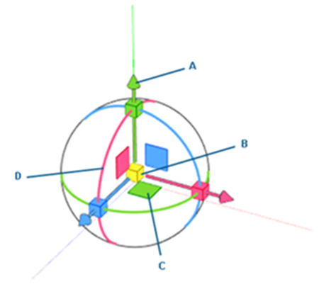

С помощью манипулятора трансформаций можно изменять различные ресурсы в проекте. Этот инструмент позволяет перемещать, масштабировать и вращать ресурсы, включая модели, отдельные детали, текстуры, надписи, источники света и камеры.
Используйте следующие маркеры в инструменте для управления моделью:
A Ось
B Куб
C Плоскость
D Кольцо
Маркеры на инструменте меняются в зависимости от выбранного ресурса. При перетаскивании маркера остальные элементы манипулятора остаются скрытыми до завершения изменения. Например, при масштабировании модели с кубом другие маркеры скрываются, позволяя сосредоточиться на масштабировании модели.
