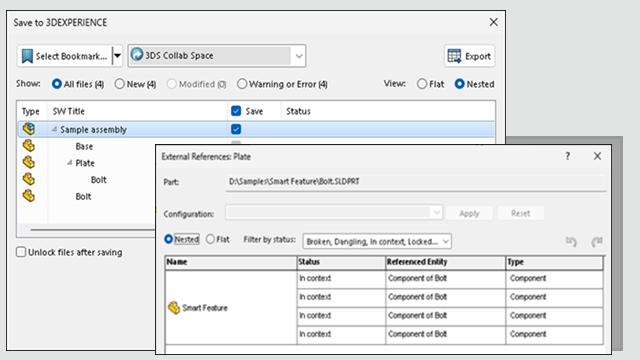

Расширенная поддержка ссылок на смарт-компоненты (2025 FD02)
При сохранении смарт-компонента в 3DEXPERIENCE platform его ссылки на дополнительные компоненты остаются неизменными.
Преимущества: Это улучшение помогает сохранить взаимосвязи компонентов, облегчая управление сборками без потери соединений.
Например, в диалоговом окне Сохранить в 3DEXPERIENCE нажмите правой кнопкой мыши на подкомпонент и выберите Внешние ссылки для просмотра связанных компонентов.
