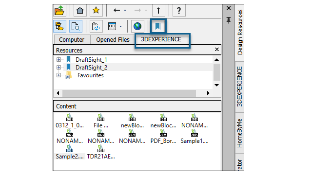

Палитра Ресурсы проектирования позволяет получить доступ к ресурсам и содержимому файлов чертежей, доступных в 3DEXPERIENCE platform.
Совместимость распространяется на DraftSight Connected и Design with DraftSight.
Параметр Добавить закладку позволяет добавлять закладки из 3DEXPERIENCE platform. В разделе Содержимое можно просмотреть файлы закладок и категорий файлов чертежей.
Параметр Открыть ресурсы позволяет открывать файлы из 3DEXPERIENCE platform.
