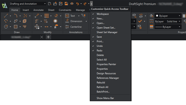

Видимость строки меню
В пользовательском интерфейсе можно использовать ленту и строку меню одновременно.
Функция Настроить панель быстрого доступа изменяет видимость строки меню.
Чтобы указать видимость MENUBAR, выполните одно из перечисленных действий.
  • На ленте нажмите Настроить панель быстрого доступа > Показать панель меню / Скрыть панель меню.
  • В меню выберите Настроить панель быстрого доступа > Показать панель меню / Скрыть панель меню.
  • В окне команд введите MENUBAR.
    Системная переменная 0 выключена, а 1 включена.
