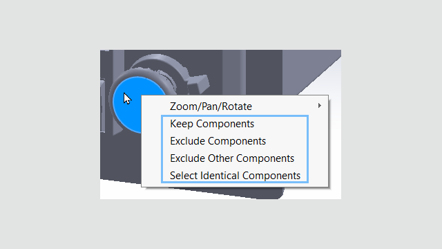

При фильтрации компонентов в ходе импорта файлов IFC или STEP все параметры выбора компонентов доступны при нажатии кнопки Создать предварительный 3D-просмотр и выборе правой кнопкой мыши компонентов в графической области. Ранее эти параметры были доступны только в дереве конструирования FeatureManager.
Преимущества: Выбор компонентов для фильтрации является более эффективным и универсальным.
При нажатии правой кнопкой мыши на компоненты в графической области доступны следующие параметры:
  • Сохранить компоненты
  • Исключить компоненты
  • Исключить другие компоненты
  • Выбрать идентичные компоненты
