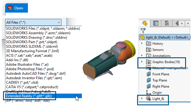

  1. Нажмите кнопку Открыть (панель инструментов "Стандартная") или выберите Файл > Открыть.
  2. В диалоговом окне в поле Тип файлов выберите Extended Reality (*.GLTF и .GLB).
  3. Перейдите к файлу, а затем нажмите Открыть.
Импорт файлов glTF™ и GLB включает следующее:
  • Иерархия геометрии импортированного файла glTF или GLB.
  • Сжатие Draco™.
    Это параметр сжатия для файлов большого размера. Параметры импорта не указываются. Владелец файла определяет сжатие Draco при экспорте файлов glTF или GLB из исходного программного обеспечения.
  • Нередактируемые текстуры. Программа импортирует текстуры, но не в соответствии с визуальными характеристиками SOLIDWORKS.
