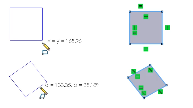

При использовании инструментов прямоугольника можно создать квадраты, нажав клавишу Shift во время рисования.
Создание квадратов при помощи инструментов прямоугольника:

  4. Чтобы создать угловой прямоугольник, выполните следующие действия.
    1. На вкладке "Эскиз" в CommandManager нажмите Угловой прямоугольник .
    2. Нажмите на эскиз, чтобы разместить первый угол.
    3. Нажмите Shift, затем перетащите указатель и нажмите клавишу мыши, чтобы создать квадрат.
    Смежные стороны квадрата равны.
  5. Чтобы создать параллелограмм, выполните следующие действия.
    1. Выберите Параллелограмм .
    2. Нажмите, чтобы указать местоположение первого угла.
    3. Нажмите Shift, затем перетащите указатель, поверните и нажмите клавишу мыши, чтобы указать длину и угол первой кромки.
    4. Продолжая удерживать клавишу Shift, перетаскивайте указатель мыши и нажимайте клавишу мыши, чтобы указать угол трех других кромок.
  6. Чтобы создать угловой прямоугольник через 3 точки и ввести значение, выполните следующие действия.
    1. Перейдите в меню Параметры > Параметры системы > Эскиз и выберите параметр Включить цифровой ввод на экране при создании объектов.
    2. В эскизе нажмите Угловой прямоугольник через 3 точки .
    3. Нажмите, чтобы поместить первый угол, и перетащите указатель мыши.
    4. Введите значение размера квадрата и нажмите Enter.
    5. Нажмите и удерживайте Shift, затем перетащите указатель мыши и нажмите клавишу мыши, чтобы создать квадрат.
