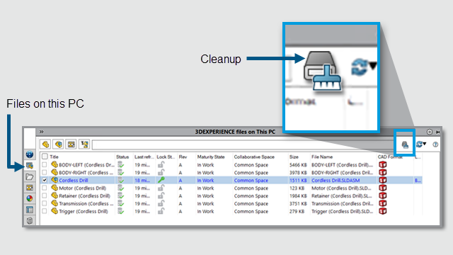

  1. На панели задач перейдите на вкладку Файлы 3DEXPERIENCE на этом ПК. Затем нажмите Очистка на панели инструментов.
  2. В диалоговом окне выберите временной интервал для удаления файлов на основе их даты последнего обновления на платформе.
