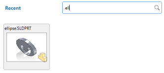

Puede filtrar para mostrar solo piezas, ensamblajes, dibujos o documentos de ensamblaje de nivel superior. Filtro rápido y Filtrar por nombre funcionan el uno con el otro. Por ejemplo, haga clic en Filtrar piezas en el Filtro rápido y escriba un nombre de archivo en el cuadro Nombre de filtro. El sistema muestra los documentos de pieza cuyo nombre de archivo contiene el texto que haya escrito.
Los usuarios de 3DEXPERIENCE también pueden abrir y filtrar documentos locales recientes desde la pestaña Página principal en el cuadro de diálogo Abrir desde 3DEXPERIENCE
A medida que introduce caracteres, solo los nombres de archivo recientes que coincidan con los caracteres aparecen como archivos Recientes.
Para buscar más archivos en 3DEXPERIENCE platform con 3DSearch, haga clic en Buscar más en 3DEXPERIENCE en la parte inferior de la lista Recientes.
Para eliminar el filtro, haga clic en Borrar filtro junto a3DSearch.
