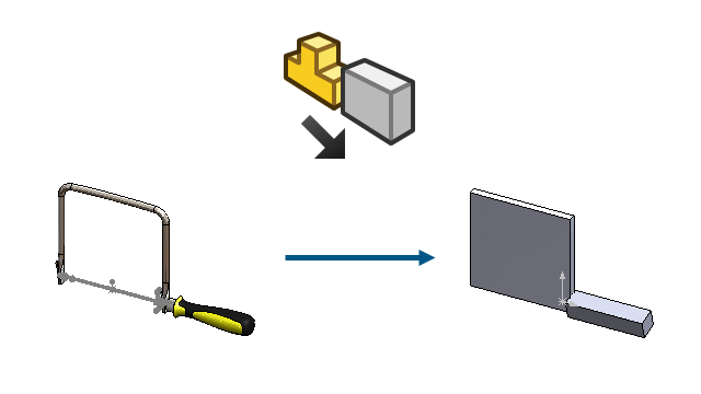

Método de Defeature de silueta para piezas
Para piezas con un único sólido y multicuerpo, puede utilizar el método de Defeature de silueta para crear una pieza altamente simplificada y asociarla a la parte principal.
En versiones anteriores, el método de Defeature de silueta estaba disponible solo para ensamblajes. Debe definir grupos de sólidos o componentes y, a continuación, un método de simplificación para estos grupos.
Entre los métodos de simplificación se incluyen:
  • Cuadro delimitador
  • Cilindro
  • Contorno de polígono
  • Contorno adaptado
  • Ninguno (copiar geometría)
Puede conservar un enlace al modelo original para que si actualiza el original, se actualice el modelo del Defeature. En la pestaña Resultados del PropertyManager, cuando selecciona Crear una nueva configuración en el ConfigurationManager, puede hacer clic con el botón derecho en la configuración de Defeature y seleccionar Editar Defeature o Actualizar Defeature.
Para acceder al método de Defeature de silueta, en una pieza, haga clic en Herramientas > Defeature y en Método de Defeature, haga clic en Silueta .
