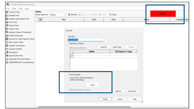

Para activar la planificación de tareas:
  1. Abra el Programador de tareas de SOLIDWORKS en SOLIDWORKS Connected haciendo clic en Herramientas > Aplicaciones de SOLIDWORKS > Programador de tareas de SOLIDWORKS.
  2. Haga clic en Iniciar sesión y, a continuación, acceda a 3DEXPERIENCE platform con su nombre de usuario y contraseña.
    Sus credenciales se guardan y se utilizan para autorizar tareas planificadas.
  3. Si su información de inicio de sesión cambia:
    1. Haga clic en Cerrar sesión.
      Si ya ha iniciado sesión, se mostrarán sus iniciales.
    2. Haga clic en Iniciar sesión de nuevo e introduzca sus credenciales actualizadas.
      El Programador de tareas de SOLIDWORKS recuerda sus nuevas credenciales para tareas futuras.
