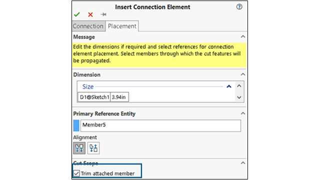

En el PropertyManager Insertar elemento de conexión, Recortar miembro asociado recorta el miembro del sólido desde su punto de intersección con el elemento de conexión.
Para recortar miembros adjuntos:
  1. Abra un modelo de sistema de estructura y haga clic en la pestaña Sistema de estructura.
  2. Haga clic en la pestaña Insertar elemento de conexión del CommandManager o Insertar > Sistema estructural > Insertar elemento de conexión .
  3. Seleccione el elemento de conexión para insertar.
  4. En el PropertyManager, haga clic en la pestaña Colocación.
  5. En la zona de gráficos, seleccione las entidades de referencia.
  6. Seleccione la alineación.
  7. En Alcance de corte, seleccione Recortar miembro adjunto.
  8. Haga clic en .

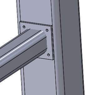

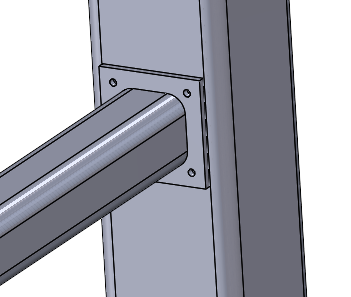

Recortar miembro adjunto seleccionado Recortar miembro adjunto desactivado
