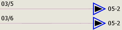

  18. En el cuadro de diálogo, en Numeración de equipotenciales, en Nuevo, introduzca 03/5.
    Cuando se le solicite información sobre numeraciones duplicadas, haga clic en y luego haga clic en Aceptar.
  19. Amplíe la esquina inferior izquierda, haga clic con el botón derecho en el extremo del cable y haga clic en Editar numeración de cables.
  20. En el cuadro de diálogo, en Numeración de equipotenciales, en Nuevo, introduzca 03/6.
  21. Cuando se le solicite información sobre numeraciones duplicadas, haga clic en y luego haga clic en Aceptar.
  22. Haga clic en Esquema > Flechas de origen - destino > Inserción automática.
    Un cuadro de diálogo muestra las flechas utilizadas para el origen y el destino.
  23. Seleccione Conectar todos los equipotenciales con la misma numeración (no se muestra en el vídeo) y haga clic en Aceptar.
    Esto conectará automáticamente los cables que tienen el mismo número.

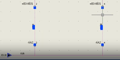

  24. Observe las flechas de origen y destino seleccionadas en los documentos 03 - Scheme y 05 - Signaling para los dos cables seleccionados.

  1. En el documento 05 - Signaling, haga clic con el botón derecho en el cable vertical más a la izquierda como se muestra en el vídeo y haga clic en Asociar conductores.
  2. En el cuadro de diálogo:
    1. En el panel superior, en Mangueras, en Descripción, expanda F1 - Función principal > W4 y seleccione el elemento 1.
    2. En el panel inferior, en Cables para asociar con conductores, seleccione Cable 05/2.
    3. En el menú, haga clic en Asociar conductores y haga clic en Aceptar.

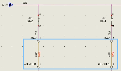

  3. Haga clic con el botón derecho en el cable vertical más a la derecha como se muestra en el vídeo y haga clic en Asociar conductores.
  4. En el cuadro de diálogo:
    1. En el panel superior, en Mangueras, en Descripción, expanda F1 - Función principal > W4 y seleccione el elemento 2.
    2. En el panel inferior, en Cables para asociar con conductores, seleccione Cable 05/7.
    Los cables asociados cambian de color en la zona de gráficos.
  5. Seleccione mediante un recuadro los dos cables tal y como se muestra en el vídeo, haga clic con el botón derecho y seleccione Asociar conductores.
