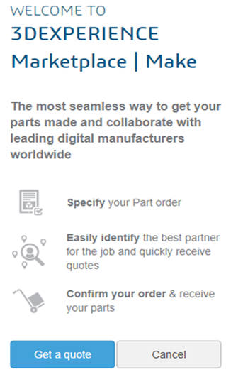

  5. Trading Experiences > Make Manufacturing As a Service seçeneğine tıklayın.
  6. Get a quote seçeneğine tıklayın.

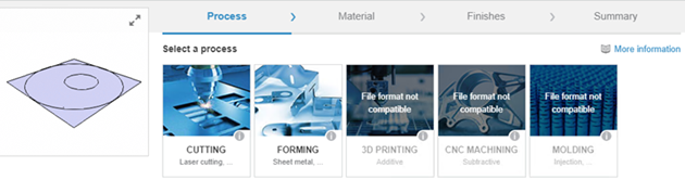

  7. Prepare File for Quote iletişim kutusunda Send to Make for a Quote seçeneğine tıklayın.
    3DEXPERIENCE Marketplace'te teknik resim, proses ve malzeme önizlemesi görüntülenir.
