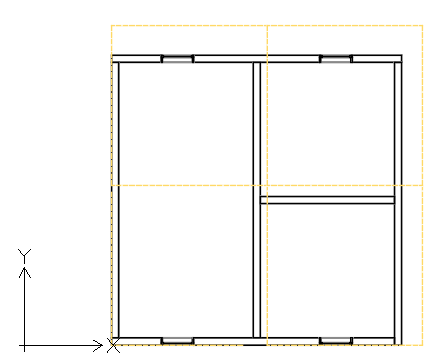

Birincil görünümde belirttiğiniz kırpma döşemeleri, bağımlı görünümler olarak adlandırılan bir grup oluşturur. Bağımlı görünümler, birincil görünümden alınan ilgili kırpma döşemesinin tam kopyalarını sağlar.
BIM Navigatörü öğesinde bağımlı görünümler birincil görünümün altında gruplanmış olarak görünür.
BIM Navigatörü öğesinden aşağıdaki işlemleri gerçekleştirebilirsiniz:
  • Her bir bağımlı görünüm için kırpma döşemesini görüntüleme. Grafik alanında, ilgili kırpma döşemesi kesikli bir çizgi halinde görüntülenir.
  • Bağımlı görünümleri silme. Bağımlı görünümlerin tümünü bir seferde veya tek tek silebilirsiniz.

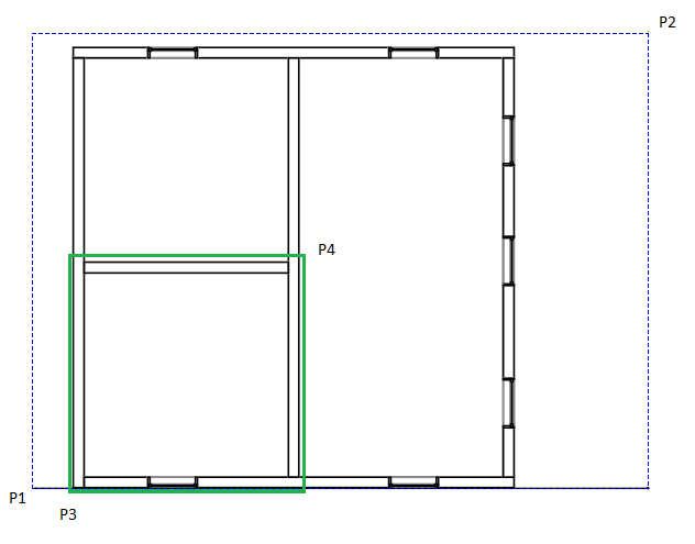

    Birincil teknik resimde, dikdörtgen bir alan tanımlamak için iki çapraz köşe belirleyin.
  3. Kırpma döşemelerini tanımlayın.
    Teknik resmin bağımlı görünümde görüntülenecek her bir parçasına karşılık gelen kırpma döşemelerini tanımlayın. Teknik resmi şu şekilde bölebilirsiniz
    • Bir şablona göre (kullanılabilir çalışma sayfası formatı)
    • Tanımlanmış dikdörtgen alanlara göre

  3. Grafik alanında, teknik resim alanının bölünecek ilk köşesini (P1) belirtin.
  4. Teknik resim alanının bölünecek karşı köşesini (P2) belirtin.
  5. Döşemenin ilk köşesini (P3) belirtin.
  6. Döşemenin karşı köşesini (P4) belirtin.
  7. Dikdörtgen teknik resim alanının bölünmeye başlanacağı noktayı belirtin. Örneğin, P3.
  8. Gerekirse yatay ve dikey çakışmayı belirtin.
