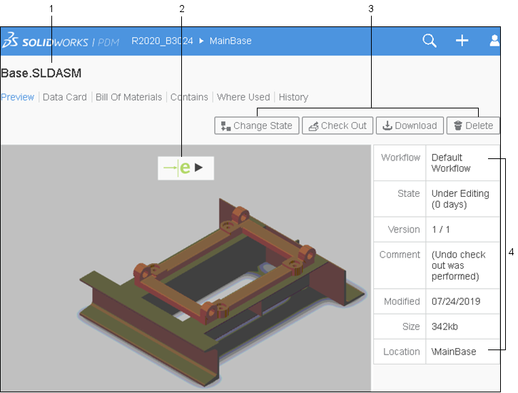

Önizleme sekmesi, eDrawings Web görüntüleyiciyi kullanarak etkileşimli bir önizleme başlatma özelliğiyle SOLIDWORKS dosyalarına ilişkin bit eşlemleri görüntüler. Diğer genel dosya tipleri, dosya tipine ilişkin yerel uygulamaya benzer görünen bir HTML önizlemesine dönüştürülür.
Önizleme sekmesini görüntülemek için dosya listesinde aşağıdakilerden birini yapın:
- Dosya veya klasör listesinde dosya adına tıklayın.
Önizleme Sekmesi
| 1 |
Dosya Adı bağlantısı |
Bir dosyayı indirmek için bir dosya adı bağlantısına tıklayın. |
| 2 |
Gelişmiş önizleme simgesi |
eDrawings önizlemesini görüntülemek için eDrawings simgesine tıklayın. |
| 3 |
Eylem Düğmeleri |
Önizleme sayfasındaki Durumu Değiştir, Teslim Al, İndir ve Sil seçenekleri, dosya ya da klasör listesi sayfasındaki seçeneklerle benzer şekilde işler. Ayrıntılar için bkz. Dosya ya da Klasör Listesi.
| 4 |
Dosya bilgileri |
Dosya konumunu, teslim alma ya da teslim etme durumunu, iş akışını ve geçerli durumu gösterir. |
