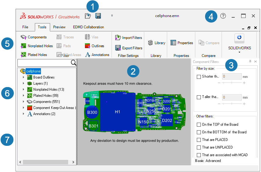

SOLIDWORKS'te bir ECAD dosyası açtığınızda CircuitWorks uygulaması görünür. Bu arayüzü kullanarak ECAD dosyalarını açabilir, karşılaştırabilir ve kaydedebilir, karmaşıklığı azaltmak için unsurları filtreleyebilir, ECAD özelliklerini değiştirebilir ve SOLIDWORKS parça ve montaj modelleri oluşturabilirsiniz.
1 |
QuickAccess Araç Çubuğu |
5 |
Araç Çubuğu |
2 |
Önizleme resmi |
6 |
Ağaç Görünümü |
3 |
Dosya veya Özellikler Paneli |
7 |
CircuitWorks Değişiklik Ağacı (ProStep EDMD) |
4 |
Sekme Düzeyinde Yardım |
