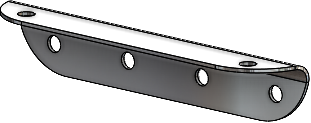

    Çentikler yassılaştırılmış sac levha parçasında görünür. Çentikleri yalnızca parça yassılaştırıldığında düzenleyebilirsiniz.
    Yassılaştırılmış Bükülü
