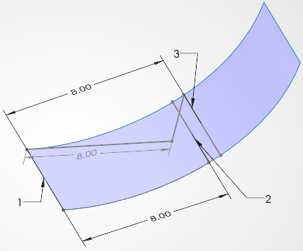

1 Öteleme için seçili kenar
2 Jeodezik öteleme objesi (mesafe yüzey boyunca ölçülür)
3 Öklidyen öteleme objesi (mesafe, doğrusal bir mesafe olarak ölçülür)
