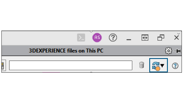

Bu Bilgisayardaki 3DEXPERIENCE Dosyaları sekmesi, otomatik olarak en güncel verileri gösterecek şekilde güncellenir.
Faydaları: Artık sekmeyi manuel olarak yenilemeniz gerekmediğinden güncel kalmanız daha kolaydır.
Yenile'nin üzerindeki turuncu durum göstergesi dosyalarınızı izlemenize yardımcı olur. Görünümünüz geçerli olduğunda renksizdir ancak yeni dosyaları kaydettiğinizde, dosyaları indirdiğinizde veya eksik dosyaları yerel olarak kaydettiğinizde turuncuya döner. Bu görsel ipucu, sekmeye dikkat etmeniz gerektiğinde vurgulanır.
Üst düzey montajları yalnızca önbellekteki montajların ana düğümlerini gösterecek şekilde filtreleyebilirsiniz. Bu seçenek, durum göstergesiyle birleştirildiğinde gezinmenin yanı sıra değişiklikleri izlemeyi kolaylaştırır.
Güncellenen araç ipuçları, yenileme seçeneklerinin net açıklamalarını sağlar:
  • Görünümü Yenile: Tüm görünümü yeniler.
  • Sunucudan Tamamını Yenile: Sunucudaki tüm dosyalar için yaşam döngüsü bilgilerini günceller.
  • Sunucudan Seçilenleri Yenile: Yalnızca seçili dosyalara yönelik yaşam döngüsü bilgilerini günceller.
