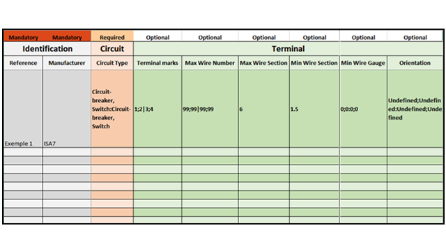

Paylaşılan değerleri birden çok devreye, terminale veya kablo çekirdeğine uygulayarak verileri daha verimli bir şekilde alabilirsiniz. Alma sırasında girilen değerlerde ayırıcı yoksa tek değer tüm devreler, terminaller veya kablo çekirdekleri için geçerlidir.
Faydaları: Bu, zamandan tasarruf sağlar ve manuel giriş hatalarını azaltır.
Şablonu Üretici Parçası Yönetimi'ne alırken bir terminal sütunu için tek bir değer girerseniz bu değer, devrenin tüm terminalleri için geçerli olur. Örneğin, tüm terminaller için Maks. Tel Kesiti 6 ise bilgileri tekrarlamadan yalnızca 6 değerini girebilirsiniz. Daha önce, 6;6|6;6 değerini girmeniz gerekiyordu. Bu, üretici parçaları ve kablo referansları için Her referans için bir çizgi'yi ve Her devre için bir çizgi'yi seçtiğinizde geçerlidir.
