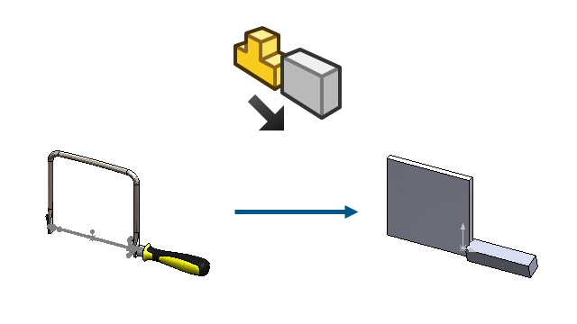

Tek gövdeli ve çok gövdeli parçalar için oldukça basitleştirilmiş bir parça oluşturmak ve bunu üst parçayla ilişkili hale getirmek üzere Silüet defeature yöntemini kullanabilirsiniz.
Önceki sürümlerde, Silüet defeature yöntemi yalnızca montajlar için kullanılabiliyordu. Gövde grupları tanımlayabilir ve daha sonra bu gruplar için bir basitleştirme yöntemi belirleyebilirsiniz.
