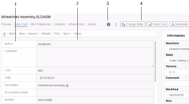

数据卡选项卡
数据卡以平面或树布局显示,具体取决于管理员在管理工具的 Web 卡配置编辑器对话框中选择的选项。
1 变量名称 显示管理员定义的变量名称。
2 变量值字段 显示变量的值。
3 文件信息图标 单击 。显示文件的信息,例如工作流程、当前状态和版本。
4 操作按钮 例如,更改状态
Web2 不支持图像和控制逻辑。
