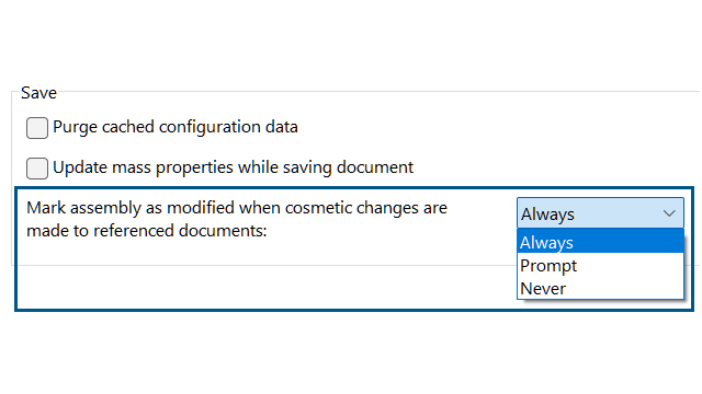

要指定装饰更改的重建模型要求,请执行以下操作:
  1. 单击工具 > 选项 > 系统选项 > 性能
  2. 保存下,选择当对参考文档进行装饰更改时将装配体标记为已修改,然后选择以下选项之一:
    始终 针对所有装饰更改重建模型装配体。
    提示 询问是否针对每个装饰更改重建模型。
    从不 不针对装饰更改重建模型装配体。
