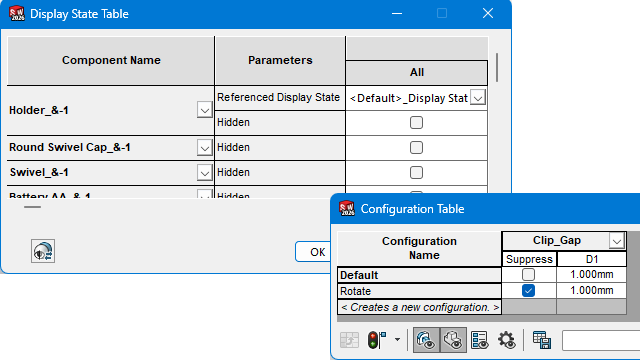

配置表和显示状态表的可用性 提高了配置表和显示状态表的可用性。 配置表改进 区域 改进 压缩和固定列 双击图形区域中的零部件将其添加到配置表时,只有在需要时才会添加压缩和固定列。 移除列 要移除列,可以右键单击列标题并选择删除。 隐藏和显示列 您可以使用下拉清单来隐藏或显示固定列。 显示表改进 区域 改进 列宽 优化并减少了列宽。长文本已包覆。 表显示 消除了表格闪烁现象。 参数列 您可以重新调整参数列的大小。 重新调整 当您重新调整显示状态列的大小时,调整后的大小会保持不变。 复选框 改进了选择和清除复选框的反应。 最小总尺寸 表和列的最小尺寸可显示所有内容。 管理行 从下拉列表中选择参考显示状态行,即可添加或移除该行。 父主题配置
