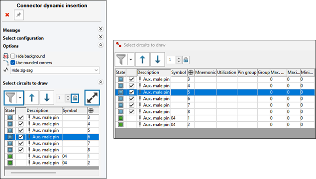

插入动态连接器 插入动态连接器对话框可提高使用连接器时的工作效率。 增强功能包括: 用于显示连接器回路和引脚详细信息的对话框增大 增强的过滤功能 通过大量引脚改进连接器管理 更方便地访问插入连接器命令 打开选择要绘制的回路对话框 内容 “选择要绘制的回路”对话框 使用选择要绘制的回路对话框,您可以选择和管理在使用动态连接器时要包含在方案工程图中的回路数量。 父主题SOLIDWORKS Electrical
