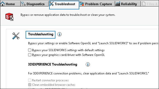

SOLIDWORKS Rx 更易于使用,并更合乎逻辑地组织其功能。
故障排除选项卡包含以前位于系统维护主页 > 安全模式下的功能。
无论您是选择 SOLIDWORKS,还是 MONITOR 作为源,问题捕获工具都能生成相同的 .zip 内容。
在 SOLIDWORKS® Connected 中,您可以从开始菜单打开 SOLIDWORKS RxSOLIDWORKS Rx 包括一个用于评估性能的基准选项卡。
对于 3DEXPERIENCE® 用户,在使用 Design with SOLIDWORKS 或 3DEXPERIENCE SOLIDWORKS 时,可以使用更多的故障排除选项。如果在连接到 3DEXPERIENCE 时遇到登录问题,您可以重置连接:
  1. 关闭连接器程序。关闭连接器程序 ENOPLMCSAClient.exeEdmServerV6.exe,重启 3DEXPERIENCE 连接。
  2. 清除嵌入式浏览器缓存。清除登录对话框和 3DEXPERIENCE 任务窗格使用的 SOLIDWORKS Chromium Embedded Framework (CEF) 缓存 (%temp%\swcefcache)WebView2 (%temp%\DSTempWebview2)
  3. 清理 3DEXPERIENCE 临时目录。清除 SOLIDWORKS 和其他 3DEXPERIENCE 应用程序使用的设置和缓存数据,以自定义和促进与 3DEXPERIENCE platform 的交互。临时目录位于 %localappdata%\DassaultSystemes\CATTemp
