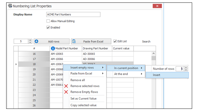

编号列表 编号列表允许您将零件号分配给 SOLIDWORKS 文件。 管理员可以向列表中添加一系列编号。当用户将新文件保存到文档对象中时,他们可以在列表中使用新的编号,而不是使用编号方案。 更容易集成零件编号: 您从第三方处收到。 针对不遵循顺序编号的模型和工程图。 内容 编号列表属性对话框 定义编号列表 在文档对象中使用编号列表 链接的模型和工程图 从列表中分配编号的方式取决于为链接模型和工程图指定的零件编号选项。 将编号应用到 SOLIDWORKS 文件 父主题SOLIDWORKS Manage 预览相关文件 通过 Targeted Web 客户端访问时间表 向用户或组提供根对象的访问权限 从组中排除新用户 使用 SQL 密码保护数据库更新安全 设置任务的结束日期 包含暂停任务 使用产能计划工具查看任务详细信息 Plenary Web 客户端中的报告模块 创建指向桌面客户端的链接 仅限子级展平 BOM 定义用户访问条件 流程输出条件 消息 API 事件触发器
