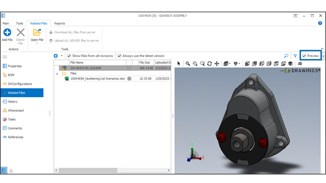

预览相关文件 您可以在相关文件选项卡中预览包含文档和 PDM 对象主要文件的相关文件。 之前,您只能在主网格的右侧弹出窗格中预览文档和 PDM 对象。 要预览相关文件: 单击功能区中的相关文件。 选择预览。 父主题SOLIDWORKS Manage 编号列表 通过 Targeted Web 客户端访问时间表 向用户或组提供根对象的访问权限 从组中排除新用户 使用 SQL 密码保护数据库更新安全 设置任务的结束日期 包含暂停任务 使用产能计划工具查看任务详细信息 Plenary Web 客户端中的报告模块 创建指向桌面客户端的链接 仅限子级展平 BOM 定义用户访问条件 流程输出条件 消息 API 事件触发器
