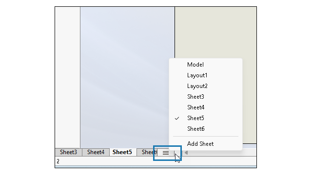

  • 在工程图图纸或选项卡的底部,单击列表 可查看当前打开的图纸或选项卡列表。在列表底部,还提供了添加图纸或用于创建新算例的选项。
