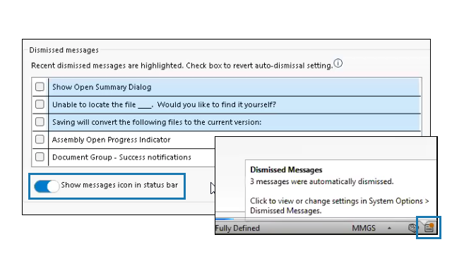

查看已解除的消息 SOLIDWORKS 窗口中的状态栏有一个解除的消息图标,可让您快速查看之前已解除的消息,并定义相关设置以再次查看这些消息。 改进: 在工具 > 选项 > 系统选项中,单击消息/错误/警告 > 解除的消息。您可以启用在状态栏中显示消息图标,以便从状态栏中快速访问消息。 将鼠标悬停在状态栏上的已解除的消息 处。消息框会显示最近解除的消息数量。单击图标进入已解除的消息页面。 父主题用户界面 隐藏和显示管理器窗格选项卡 实用性 选择过滤器 其他用户界面增强功能
