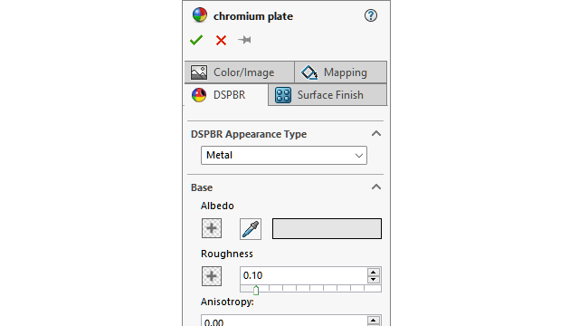

SOLIDWORKS 2026 支持 DSPBR 外观,当您在 SOLIDWORKS Visualize 中打开设计以生成高质量且逼真的图像时,会创建无缝过渡。
外观 PropertyManager 中,DSPBR 选项卡可确保实现材料到材料的直接转换。SOLIDWORKS 中的所有参数直接映射到 Visualize。要使用此选项卡,请在 工具 > 选项 > 系统选项 > 显示 中的外观视觉样式下选择 DSPBR(Dassault Systèmes 基于物理的渲染)
之前,当您在 Visualize 中打开 SOLIDWORKS 文件时,Visualize 会近似 DSPBR 材料。当您打开在 SOLIDWORKS 2025 或更早版本中创建的文件时,Visualize 会使用相同的近似。对于 SOLIDWORKS 2026 文件,SOLIDWORKS DSPBR 外观与 Visualize 的映射使用 1:1 关联,消除了容易出错的近似的可能性,并提供统一的体验。
