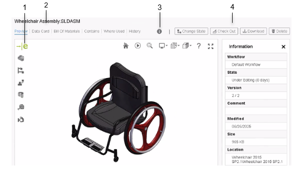

Web2의 미리보기 탭 미리보기 탭에서는 SOLIDWORKS 파일의 비트맵이 표시되고 eDrawings 웹 뷰어를 사용하여 대화형 미리보기를 시작할 수 있습니다. 기타 일반적인 파일 형식은 해당 파일 형식의 기본 애플리케이션과 유사한 HTML 미리보기로 변환됩니다. 미리보기 탭을 표시하려면 파일 목록에서 다음 중 하나를 수행합니다. 파일 또는 폴더 목록에서 파일 이름을 클릭합니다. 미리보기 탭 1 향상된 미리보기 아이콘 eDrawings 아이콘, 을 클릭하여 eDrawings 미리보기를 표시합니다. 2 파일 이름 링크 파일을 다운로드하려면 파일 이름 링크를 클릭합니다. 3 정보 아이콘 정보 아이콘을 클릭하여 파일 정보(예: 워크플로, 상태 및 버전)를 봅니다. 4 작업 버튼 상태 변경, 체크아웃, 다운로드 및 삭제를 수행합니다. 목차 WebGL 기반 미리보기 eDrawings 웹 뷰어 기술을 통해 SOLIDWORKS PDM Web2를 사용하여 지원되는 형식의 파일을 동적으로 미리 볼 수 있습니다. 상위 주제대형 화면 레이아웃
