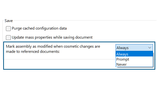

미적 변경 사항에 대한 재생성 요구사항을 지정하는 방법:
  1. 도구 > 옵션 > 시스템 옵션 > 성능을 클릭합니다.
  2. 저장 아래에서 참조된 문서에 미적 변경 사항이 있는 경우 어셈블리를 수정됨으로 표시를 선택하고 다음 옵션을 선택합니다.
    항상 모든 미적 변경 사항에 대해 어셈블리를 재생성합니다.
    메시지 표시 각 미적 변경 사항에 대해 재생성할지 여부를 묻습니다.
    안 함 미적 변경 사항을 위해 어셈블리를 재생성하지 않습니다.
