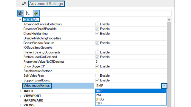

비디오 생성을 위한 여러 이미지 형식 비디오 생성 중 애니메이션 프레임에 BMP, PNG, JPEG 및 TIFF 이미지 형식을 사용할 수 있습니다. 비디오 워크숍을 사용하여 비디오를 생성할 수 있습니다. 애니메이션 프레임에 대한 이미지 형식 옵션이 더 많이 있습니다. 비디오를 더욱 쉽고 빠르게 생성할 수 있습니다. MP4, MKV 및 FLV 출력 비디오 형식에는 이러한 이미지 형식을 사용할 수 있습니다. 이러한 비디오 형식은 x264 라이브러리 형식을 사용합니다. 상위 주제SOLIDWORKS Composer 워크숍용 파일 이름 템플릿 옵션 PNG 및 TIFF 이미지 파일 형식
