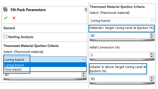

반응 제어 유형
  • 변환
  • 시간
열경화성 재질 취출 기준
  • 경화 기반은 재질이 지정된 목표 경화 수준에 도달할 때까지 솔버가 경화 시뮬레이션을 계속 진행하도록 함으로써 경화 시간 결정 시 추측을 자제하도록 합니다.
  • 시간 기반은 열경화성 경화 시뮬레이션을 완료하기 위해 솔버가 특정 경화 시간을 설정합니다. 시뮬레이션을 실행한 후 결과를 검토하여 모델에서 달성한 중합 비율을 결정하고 경화 시간을 조정하여 프로세스를 줄이거나 늘릴 수 있습니다.
취출 변환 % 취출 시 재질의 목표 경화 수준은 열경화성 재질이 겔화 지점에 도달하는 경화 비율을 설정합니다. 이 때 점도는 무한해지고 유동 능력이 상실됩니다. 이 수준을 초과하는 경화는 유용하지 않으며 제조 주기 시간만 추가됩니다. 이러한 특성은 일반적으로 재질 제조업체가 제공하는 특성화를 통해 정해지는 재질의 본질적 속성입니다.
  새 파라미터: 취출 시 목표 경화 수준 이상의 체적 %은 취출 지점을 결정하는 임계값 체적 비율을 설정합니다. 기본 설정은 90%입니다. 즉, 플라스틱 체적의 90%가 목표 경화 수준에 도달하면 파트가 취출됩니다.
