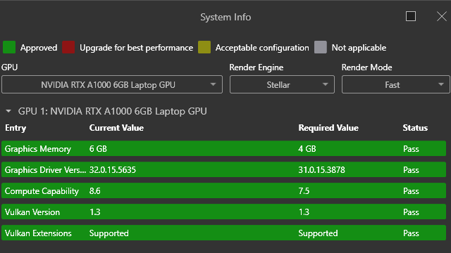

렌더링 엔진과 렌더링 모드마다 최소 요구 사항과 GPU 호환성이 다릅니다. 따라서 추가 하드웨어에 대한 지원을 반영할 수 있도록 시스템 정보 대화 상자가 재설계되었습니다.
시스템 정보 대화 상자에 액세스하려면 다음을 수행합니다.
  1. 도움말 > 시스템 정보를 클릭합니다.
  2. 대화 상자에서 GPU, 렌더링 엔진렌더링 모드를 지정합니다.
    대화 상자에 시스템 기능 평가가 표시됩니다. Stellar빠르게 또는 ProRender정확의 조합을 선택하면 Vulkan 확장에 대한 지원도 표시됩니다.
