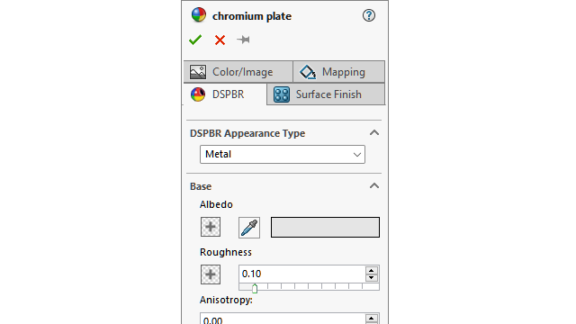

SOLIDWORKS 2026은 DSPBR 표현을 지원하기 때문에 SOLIDWORKS Visualize에서 설계를 열고 고품질의 사실적인 이미지를 생성할 때 원활하게 전환할 수 있습니다.
표현 PropertyManager에서는 DSPBR 탭으로 재질 간 직접 변환이 가능합니다. SOLIDWORKS의 모든 파라미터는 Visualize에 직접 매핑됩니다. 이 탭을 사용하려면 의 표현 시각적 스타일 아래에서 DSPBR(다쏘시스템 물리적 기반 렌더링)을 선택합니다.
이전에는 Visualize에서 SOLIDWORKS 파일을 열 때 DSPBR 재질에 대한 근사치를 나타냈습니다. Visualize는 SOLIDWORKS 2025 또는 이전 버전에서 작성된 파일을 열 때 동일한 근사치를 사용합니다. SOLIDWORKS 2026 파일의 경우 SOLIDWORKS DSPBR 표현을 Visualize에 매핑하는 데 1:1 상관 관계를 사용하기 때문에 오류가 발생하기 쉬운 근사치를 사용하지 않고 통합된 경험을 제공합니다.
다음과 같은 경우에도 이 근사치를 사용할 수 있습니다.
- SOLIDWORKS Visualize에서 SOLIDWORKS 2025 또는 이전 버전에서 작성된 파일을 엽니다.
- SOLIDWORKS에서 를 클릭합니다. 표현 시각적 스타일 아래에서 이전 표현을 선택합니다.
