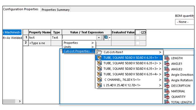

파일 속성에서 용접구조물 테이블 속성에 액세스
속성 대화 상자의 설정 속성 탭에서 용접구조물 테이블 속성에 액세스할 수 있습니다.
파일 속성에서 용접구조물 테이블 속성에 액세스하려면 다음을 수행합니다.
  1. 파일 속성(표준 도구 모음)을 클릭합니다.
  2. 대화 상자의 설정 속성 탭에서 설정 이름을 선택합니다.
  3. 속성 이름에 속성 이름을 입력합니다.
  4. 값/텍스트 표현의 경우 용접구조물 테이블 속성을 선택합니다.
  5. 용접구조물 테이블 속성 플라이아웃 메뉴에서 용접구조물 테이블 바디와 해당 용접구조물 테이블 속성을 선택합니다.
값/텍스트 수식은 다음과 같이 표시됩니다. $PRPWLD:"*용접구조물 테이블 항목 이름*:*용접구조물 테이블 속성 이름*".SOLIDWORKS®는 선택한 용접구조물 테이블 속성을 수식에 연결합니다.
