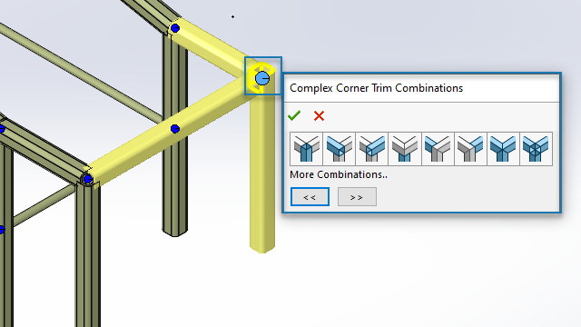

그래픽 영역에서 복잡한 코너에 대한 잘라내기 유형과 잘라내기 순서의 적절한 조합을 선택할 수 있습니다.
잘라내기 유형 및 잘라내기 순서에 따라 코너 출력을 선택하는 방법:
- 구조 시스템 파트를 엽니다.
- FeatureManager 디자인 트리에서 코너 관리를 오른쪽 클릭하고 피처 편집
을 클릭합니다.
- 그래픽 영역에서 복잡한 코너를 선택합니다.
- 복잡한 코너 잘라내기 조합 대화 상자에서 잘라내기 유형 및 잘라내기 순서에 따라 코너 출력을 나타내는 옵션을 선택합니다.
또는
클릭으로 추가 조합을 선택합니다.
를 클릭합니다.
한 점에서 3개 이상의 멤버가 만나면 그래픽 영역에 출력 옵션이 나타납니다.

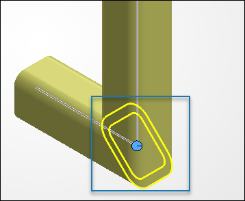

멤버가 한 점에서 만나면 노란색 테두리에 잘린 곡면이 표시됩니다.
