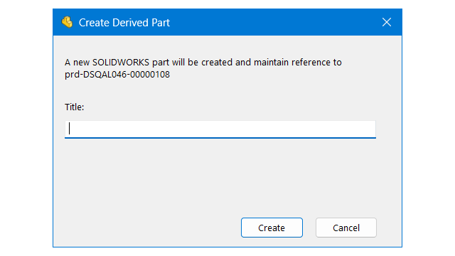

Tworzenie wyprowadzonych części w złożeniach SOLIDWORKS
Po wstawieniu komponentu 3DEXPERIENCE do złożenia SOLIDWORKS w drzewie operacji FeatureManager® można kliknąć komponent prawym przyciskiem myszy i wybrać Utwórz wyprowadzoną część.
2025 2026
Pojawi się okno dialogowe Nazwa nowego dokumentu. Pojawi się okno dialogowe Utwórz wyprowadzoną część.
W toku prac zostanie wyświetlone okno dialogowe Zapisz w 3DEXPERIENCE. Okno dialogowe Zapisz w 3DEXPERIENCE nie jest już wyświetlane. Po utworzeniu wyprowadzonej części można zapisać ją na platformie 3DEXPERIENCE platform w dowolnym momencie.
